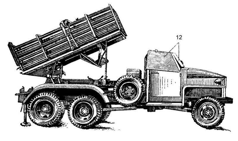

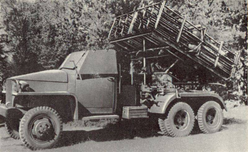

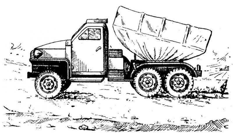

  Реактивный «Андрюша»: РСЗО БМ-31-12(СССР).
Пусковая установка для реактивных снарядов М-30 имела крайне простую конструкцию и могла выпускаться в большом количестве без особых затрат дефицитных материалов. Тем не менее, такие устройства имели серьезный минус: низкую мобильность. Разворачивание батареи, в зависимости от количества пусковых установок и боекомплекта, могло растягиваться на несколько часов. Подобные показатели не устраивали военных.
http://upforme.ru/uploads/0009/6c/04/1429/t706408.jpg
Понимая нужды заказчика, еще в начале 1943 года московский завод «Компрессор» начал разработку новой самоходной пусковой установки для тяжелых реактивных снарядов М-30 и М-31. Только автомобильное шасси позволяло решить проблему мобильности и быстрого покидания боевой позиции. Изучая различные варианты боевых машин и строя прототипы, советские оружейники в итоге нашли оптимальную архитектуру реактивного миномета для тяжелых снарядов. В середине 1944 года войска начали получать новый реактивный миномет БМ-31-12.
Изначально предполагалось повысить мобильность пусковой установки М-30 самым простым образом. Первый вариант проекта, появившийся в начале 1943 года, подразумевал установку такой системы на грузовик ЗИС-6. В таком случае рама пусковой установки дополнительно оснащалась механизмами вертикального и горизонтального наведения и некоторыми другими деталями. Общая схема установки оставалась прежней. На специальной раме следовало закреплять ящики-укупорки с реактивными снарядами, которые при стрельбе выполняли функцию направляющих.
Такое устройство пусковой установки было достаточно простым, однако обеспечивало приемлемые характеристики. Тем не менее, установка М-30 на шасси ЗИС-6 полностью унаследовала все недостатки базовой системы, стрелявшей с грунта. Так, несмотря на все принятые меры, конструкция установки давала сравнительно низкую точность стрельбы. Основной причиной этого было использование ящиков вместо специальных направляющих. Кроме того, существовал риск срыва укупорки с пусковой установки, что усложняло эксплуатацию машины и делало ее небезопасной для экипажа.
Развитие проекта самоходного реактивного миномета под надкалиберные снаряды продолжалось. Примерно через год после боевой машины на базе ЗИС-6 появился аналогичный миномет на шасси Studebaker US6(которых по ленд-лизу было поставлено более 100 тысяч штук. прим. редакции) . К тому времени подобная техника активно использовалась в Красной Армии, в том числе как основа для гвардейских реактивных минометов БМ-13. Замена грузовика ЗИС-6 машиной «Студебекер» позволила заметно повысить ходовые характеристики реактивного миномета. При этом, однако, боевые качества оставались прежними, поскольку зависели от конструкции устаревшей пусковой установки.
Не видя смысла в дальнейшем использовании существующей пусковой установки с укупорками снарядов, конструкторы завода «Компрессор» приняли решение разработать новую систему с требуемыми характеристиками. В качестве основы для новой боевой машины предлагалось использовать грузовики Studebaker US6 или, при необходимости, иные подходящие автомобили. Пусковую установку для реактивных снарядов разработали с нуля. Перспективный реактивный миномет должен был использовать снаряды М-31 различных модификаций. Тип боеприпаса и количество направляющих были отражены в названии новой боевой машины – БМ-31-12.
На базовом шасси монтировался специальный подрамник, служивший основанием для пусковой установки и распределявший нагрузку. На подрамнике располагались механизмы вертикального и горизонтального наведения с ручными приводами. Механизмы, в свою очередь, имели крепления для установки т.н. сотовых направляющих. Устройства наведения позволяли поворачивать пусковую установку по горизонтали в пределах сектора шириной 20° (по 10° вправо и влево от оси машины). Вертикальная наводка допускалась в пределах от +10° +48°. В задней части подрамника имелись откидные домкраты-аутригеры для горизонтирования боевой машины и стабилизации при стрельбе. Общий вес артиллерийской части в сборе (подрамник, механизмы наведения, пакет направляющих и т.д.) достигал 2 т.
Пусковые направляющие для реактивных снарядов М-31 имели простую, но удачную конструкцию. Каждый ствол состоял из четырех прутов круглого сечения, приваренных к нескольким восьмиугольным обоймам. Общая длина такой конструкции составляла 3 м. Стволы устанавливались на общей раме в два ряда по шесть штук. Ввиду необходимости монтажа такой пусковой установки на механизмы наведения, между третьими и четвертыми стволами в двух рядах присутствовал небольшой зазор. Пакет сотовых направляющих весил около 600 кг.

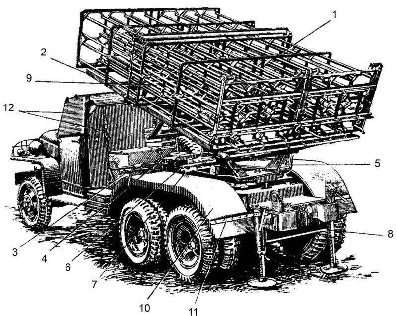

http://upforme.ru/uploads/0009/6c/04/1429/t647335.jpg
1 — пакет направляющих ячеек; 2 — ферма; 3 — поворотный механизм; 4 — подъемный механизм; 5 — поворотная рама; 6 — консоль прицела; 7 — прицел; 8 — домкраты; 9 — запорный механизм; 10 — крылья; 11 — кронштейн; 12 — защита кабины.
http://upforme.ru/uploads/0009/6c/04/1429/t55899.jpg
Использованные направляющие могли обеспечить достаточно высокие характеристики точности и кучности стрельбы, однако требовались некоторые дополнительные доработки. В ряде случаев батарея реактивных минометов должна была выдвигаться на позицию с загруженным боекомплектом. В таком случае существовал большой риск выпадения снарядов из стволов, для чего машина БМ-31-12 получила несколько специальных узлов. На марше впереди снарядов помещались две (по одной на ряд направляющих) стопорные планки с колодками для крепления на пакете. Сзади на пакете направляющих предусматривались две откидные решетки с круглыми тарельчатыми упорами. Задние упоры в закрытом состоянии не позволяли снарядам выпадать, а также размыкали электрическую схему пуска. Все стопоры управлялись при помощи системы рычагов.
По некоторым данным, в рамках проекта БМ-31-12 был разработан новый комплекс электрооборудования, в том числе система пуска с электрическим воспламенением. Все подобные агрегаты были построены на базе новых деталей и узлов. Использование новых приборов сказалось на простоте производства, но не повлияло на боевые качества машины. В зависимости от скорости вращения пускового маховика полный залп занимал около 7-10 с.

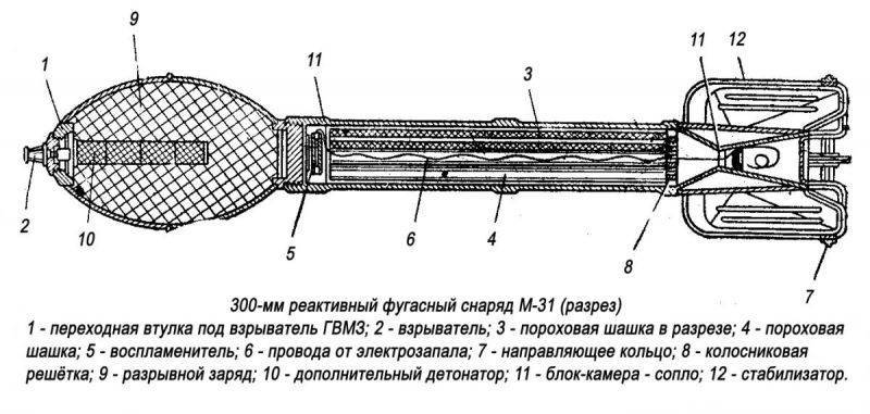

Основным боеприпасом реактивного миномета БМ-31-12 должна была стать ракета М-31. Пусковые установки М-30 в течение нескольких месяцев применялись для запуска снарядов М-30 и М-31, однако в начале 1943 года производство «тридцаток» было прекращено. В серийном производстве остался только снаряд М-31 и его модификации. Из-за этого реактивный миномет разрабатывался с учетом применения только сравнительно новых снарядов.
http://upforme.ru/uploads/0009/6c/04/1429/t836811.jpg
По своей конструкции снаряд М-31 был похож на другие изделия этого класса. Снаряд М-31 с общей длиной 1760 мм, максимальным диаметром корпуса 300 мм и стартовым весом 94,8 кг был разделен на несколько основных элементов. В головной части эллипсоидной формы общим весом 52,4 кг помещалось 28,9 кг тротила или амматола. В головном обтекателе предусматривалось гнездо для установки взрывателя. Хвостовая часть корпуса отдавалась под твердотопливный двигатель с несколькими пороховыми шашками общим весом 11,25 кг. На внешней поверхности хвостовой части корпуса помещались восемь плоскостей стабилизатора. Для жесткости и для взаимодействия с направляющими на внешней части стабилизаторов крепилось кольцо с гладкой внешней поверхностью диаметром 300 мм.
Пороховой заряд двигателя ракеты М-31 сгорал за 0,9 секунды. Сгорая, заряд обеспечивал тягу до 2500 кг. Из укупорки с направляющими реактивный снаряд выходил со скоростью около 35 м/с. На активном участке длиной около 115 м снаряд развивал скорость до 240-245 м/с. При таких характеристиках максимальная дальность полета ракеты достигала 4300 м.
