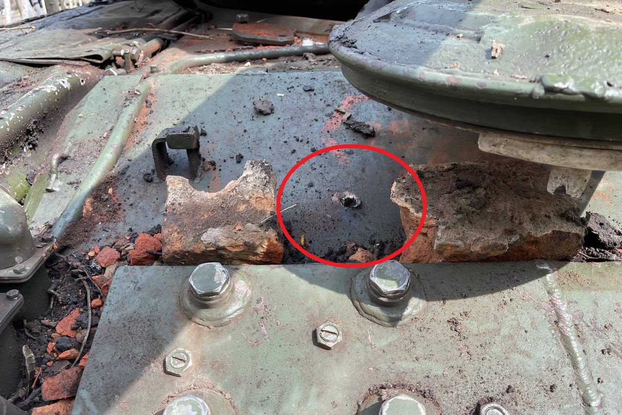

http://upforme.ru/uploads/0009/6c/04/3/t202083.jpg
Видите эту точку на фото?...Это след от попадания кумулятивного снаряда по нашему танку Т-72Б3. В годы Великой Отечественной, точно такие же метки оставляли на броне советских танков немецкие фаустпатроны. Советские танкисты называли такие отметины "поцелуй ведьмы". Считалось, что экипажу, который получал такую метку, очень повезло, снаряд детонировал раньше времени, и расходовал свою силу до соприкосновения с броней, прожечь которую он уже не мог. Чтобы это произошло, наши танкисты в Берлине 1945 наваривали на борта танков железные сетки от кроватей, которые и вызывали преждевременную детонацию фауст патрона, спасая жизнь экипажу. Наш Т-72Б3 вчера в ночном бою получил 3 попадания современным аналогом фаустпатрона, выпущенного из британского NLAW ( либо американского Javelin), после чего своим ходом добрался до базы без потерь среди членов экипажа. Активная броня танка спасла жизни членов экипажа. Это к вопросу о качестве советской техники.
77
Кумулятивный снаряд не детонирует, а формирует с помощью воронки кумулятивную струю, которая и "размывает" броню. Достаточно небольшой преграды на пути снаряда (например, тонкий экран), чтобы поломать кумулятивную струю.
78
Именно поэтому в ракетах современных ПТРК часто используют тандемную боевую часть: сначала разрушается динамическая защита, и только потом срабатывает кумулятивный заряд.
