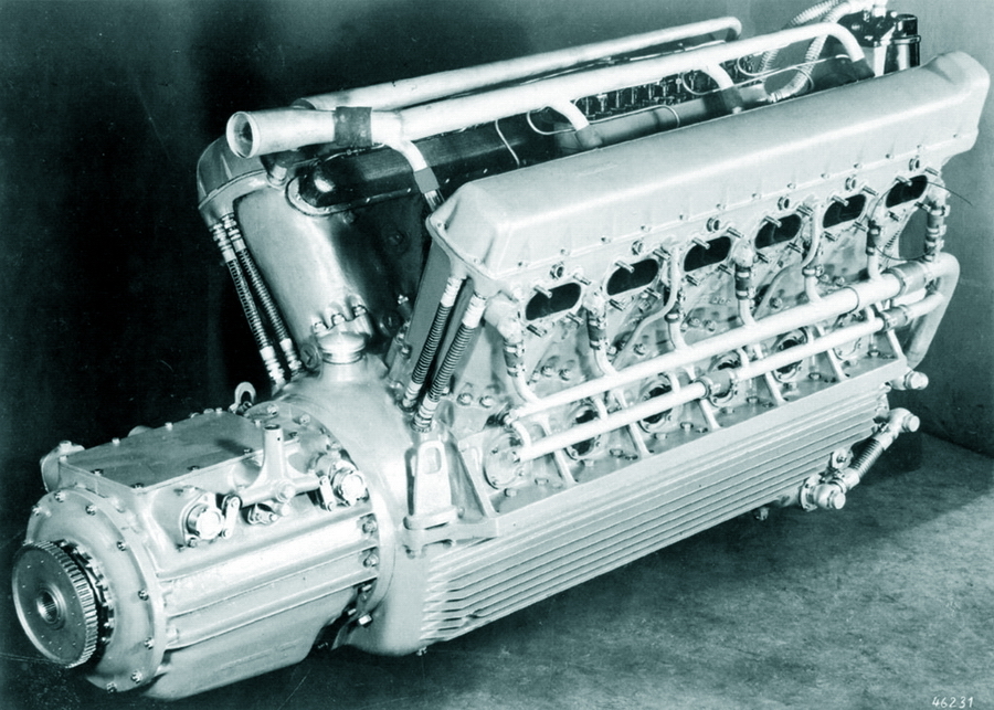

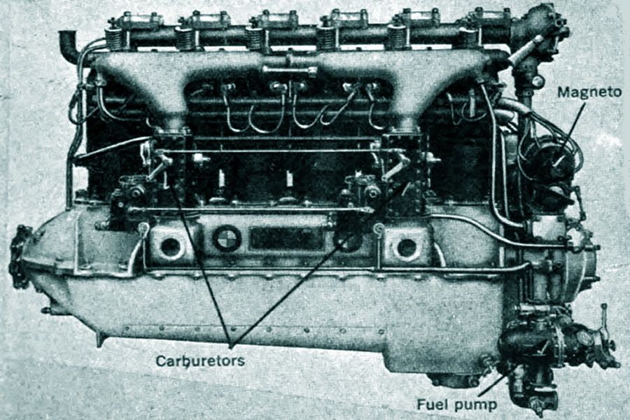

                                                 Авиационный двигатель BMW Va.
Как известно, мощность двигателя — это произведение крутящего момента на обороты. BMW Va выдавал 290 л. с. при 1400 об/мин и 320 л. с. при 1600 об/мин, то есть высокий крутящий момент на сравнительно небольших оборотах. Чтобы трансмиссия его выдерживала, в неё пришлось заложить значительную прочность, то есть утяжелить её. Так вот, немцы решили разработать танковый двигатель, который выдавал бы те же 300 л. с., но при вдвое больших оборотах. Это позволило бы облегчить трансмиссию. Внимание к весу не должно удивлять: в те годы немцы на первое место ставили мобильность танков, в том числе для преодоления мостов. «Нойбауфарцойг» же получился слишком тяжёлым — 23 тонны вместо желаемых 18.

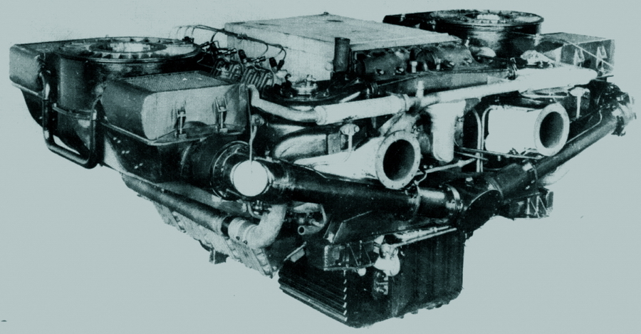

Фирма «Майбах» справилась с заданием и разработала двигатель HL 100 мощностью 300 л.с. при 3000 об/мин. Позже она развила его конструкцию в HL 108 и HL 120, которые ставились на многие немецкие танки. Под них фирма «Цанрадфабрик» спроектировала коробки передач SFG 75 и SSG 76 (числа в названии означают крутящий момент в кг·м). Для сравнения: на «Нойбауфарцойг» ставилась коробка передач SFG 280. Отказ от многобашенности, перекомпоновка корпуса и применение специализированного танкового двигателя с более лёгкой трансмиссией позволили вписать его сменщика Pz.Kpfw.IV в 18-тонный лимит.
http://upforme.ru/uploads/0009/6c/04/1429/t37335.jpg
                                            300-сильный «Майбах» HL 100.
Требованиям по компактности, небольшому весу и высоким оборотам лучше всего соответствовали именно бензиновые двигатели. Фирма «Майбах» обеспечила вермахт целой линейкой своих карбюраторных моторов, под которые было разработано множество трансмиссий. Ключевую роль в этом сыграло Управление вооружений, которое выдавало заказы на разработку танков с детальными указаниями того, какие двигатели и трансмиссии должны использовать инженеры. Фактически фирмы, разрабатывавшие танки, собирали их из предложенных деталей как конструктор. Такой подход привёл к монополии «Майбаха», которую так и не смогли сломить до конца войны.
Всё это и предопределило для немцев огромные трудности с переходом на дизели. Мало того что разработать дизель, сопоставимый по весу и габаритам с высокооборотистыми бензиновыми моторами той же мощности, непросто, мало того, что потребуются новые трансмиссии, так ещё и нужно сломить монополию фирмы «Майбах» и позицию Управления вооружений. Да, решающие битвы часто велись не на поле боя, а в кабинетах.

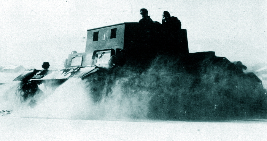

                                       Зимние испытания шасси танка VK 20.01(D)
Уже в ноябре 1939 года «Даймлер-Бенц» представила своё видение танка с дизельным двигателем MB 809 и трансмиссиями традиционных конструкций. Дизель MB 809 прорабатывался в нескольких вариантах. Старший объёмом 21,7 литра выдавал 400 л.с. при 2200 об/мин и весил 1250 кг. Младший объёмом 17,5 литров развивал 360 л.с. на 2400 об/мин и весил всего 820 кг — именно его в итоге и выбрали.

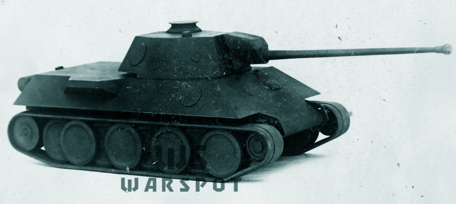

Зимой 1941 года «Даймлер-Бенц» начала проектирование среднего танка VK 30.02(D). Нередко его называют чуть ли не копией Т-34 — мол, и дизель на него поставили после изучения В-2. На самом деле VK 30.02(D) — развитие идей VK 20.01(D), частично оформившихся под влиянием советского танка, ведь дизельные двигатели, катки большого диаметра и блокированную подвеску на листовых рессорах «Даймлер-Бенц» предлагала ещё с конца 1939 года.
На VK 30.02(D) использовался дизель MB 507. Изначально «Даймлер-Бенц» продвигала его как универсальный двигатель, однако танкисты не проявили к нему особого интереса, и прижился он только у моряков. Этот дизель создавался в двух вариантах. Младший MB 507 объёмом 42,3 литра выдавал 700 л.с. продолжительное время и 850 л.с. при 2350 об/мин на пределе. Старший MB 507 C объёмом 44,5 литров развивал 800 л.с. продолжительное время и 1000 л.с. при 2400 об/мин. Именно 44,5-литровый мотор ставился на VK 30.02 (D), хотя его максимальная мощность и была избыточной.

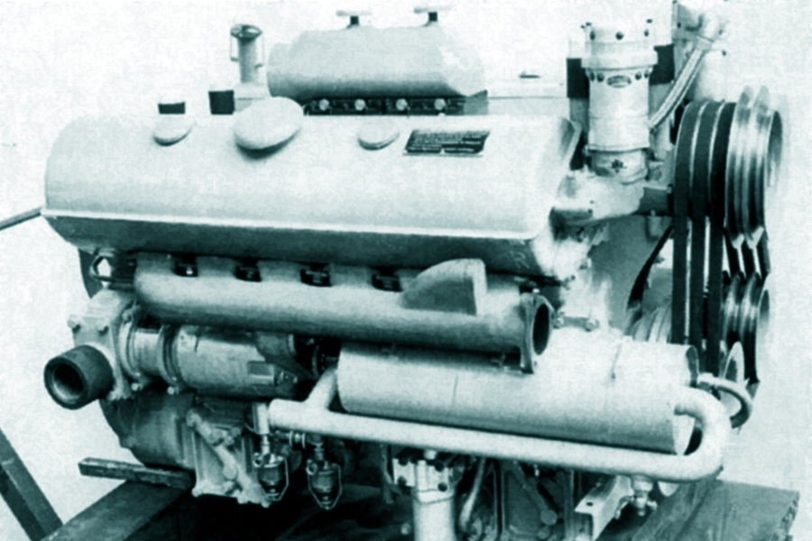

                                              Дизель «Даймлер-Бенц» MB 507
MB 507C устанавливались на три шасси «Карл-Герат», причём одно из них с гидромеханической трансмиссией «Фойт-Турбо». Позже на остальных самоходках бензиновые двигатели MB 503A заменили дизелями MB 507C. Помимо них MB 507 рассматривался к использованию на сверхтяжёлых танках «Лёве», «Маус» и E-100, причём на второй прототип «Мауса» поставили дизель MB 517 — версию MB 507 с наддувом, которая выдавала 1200 л.с. при 2500 об/мин. Несмотря на высокую мощность и опыт применения на гусеничных шасси, военные не проявили никакого интереса к MB 507 и его вариантам. В итоге немцы за всю войну так и не получили удачный крупносерийный мотор для тяжёлых танков, ведь проблемы с надёжностью HL 210 и HL 230 не удалось устранить.

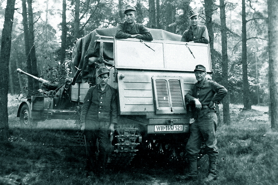

http://upforme.ru/uploads/0009/6c/04/1429/t53216.jpg
Тягач RSO/03 с дизельным двигателем «Клёкнер-Гумбольдт-Дойц» и упрощённой кабиной
Всего армии требовалось восемь типов двигателей: от мотора мощностью 30 л.с. для легкового «Фольксвагена» до колосса на 1200 л.с. для сверхтяжёлых танков. Идея линейки заключалась в том, что все двигатели собирались бы на основе стандартных цилиндров, что упростило бы их разработку, производство и ремонт. Поначалу рассматривали два стандартных цилиндра объёмом 1,1 и 2,2 литра, но позже остановились на трёх:

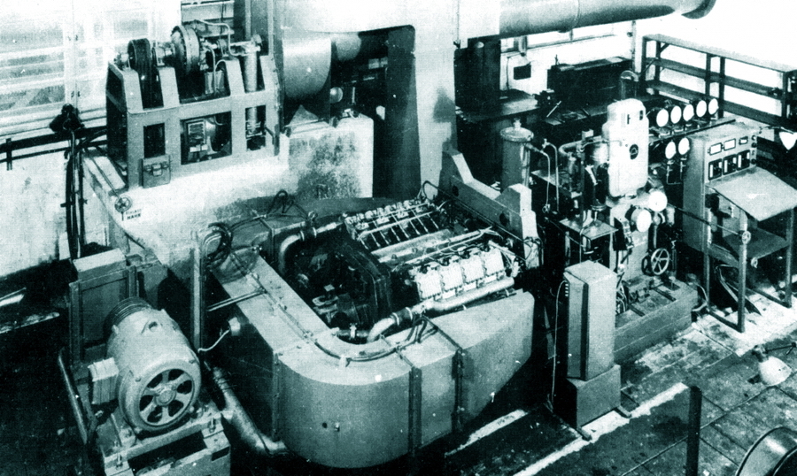

Работы по X-образному 16-цилиндровому дизелю объёмом 36,8 литра продвинулись дальше всего. Он был перспективной заменой ненадёжным и менее мощным «Майбахам» HL 230, поскольку по габаритам как раз подходил к моторным отделениям «Пантеры» и «Королевского Тигра». Этот двигатель, над которым фирма «Зиммеринг» работала совместно с «Порше», известен под обозначением Sla 16.
http://upforme.ru/uploads/0009/6c/04/1429/t48975.jpg
Двигатель Sla 16 на испытательном стенде фирмы «Зиммеринг»

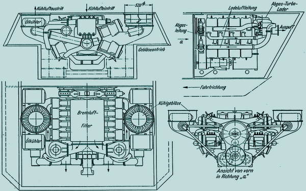

Двигатель Sla 16 работал на меньших оборотах, чем HL 230, а его коленвал располагался выше, поэтому конструкторы предусмотрели повышающий редуктор. С ним Sla 16 можно было использовать с обычными трансмиссиями «Тигров» и «Пантер». Два турбокомпрессора работали от выхлопных газов. Вентиляторы системы охлаждения, маслобак и радиаторы монтировались прямо на двигателе. Как и на многих современных танках, они вынимались единым блоком. Для запуска зимой предусматривалась спираль накаливания, которая за 1–2 минуты прогревала масло, затем двигатель запускался от двух электростартеров. Горячий двигатель стартовал от одного стартера.
Одноцилиндровый макет отработал на стенде 48 часов и выдал 47 л.с. при 2100 об/мин. Затем изготовили два двигателя, которые прошли 300-часовые испытания и показали максимальную мощность 770 л.с. на 2200 об/мин. После успешных стендовых испытаний один Sla 16 установили на «Ягдтигр» на заводе «Нибелунгенверке». Для этого убрали перегородки изолированных отсеков штатной системы жидкостного охлаждения и поставили новую подмоторную раму.

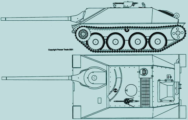

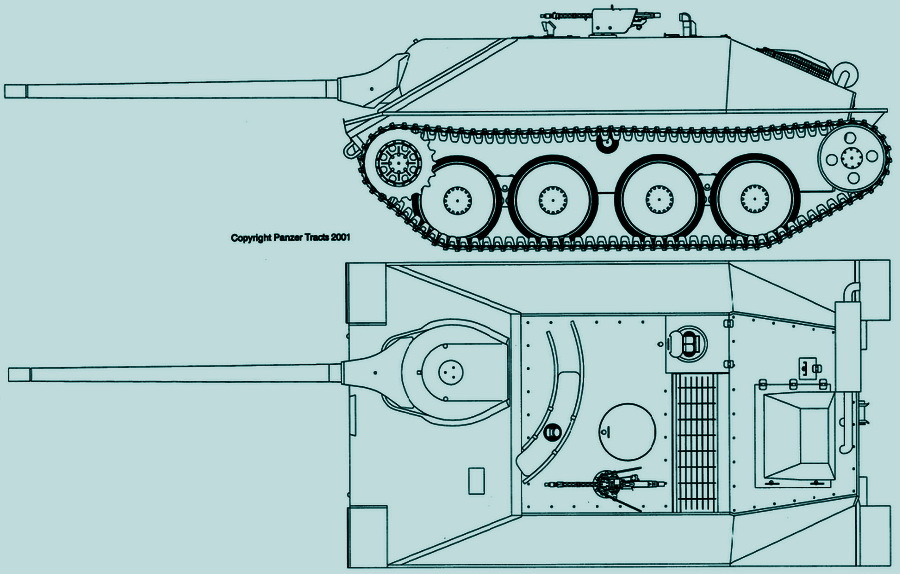

Хотя Jagdpanzer 38(t) был своевременным, концептуально очень удачным и простым в производстве, проблем с ним хватало. Мощность форсированного двигателя была недостаточной, трансмиссия работала на пределе, а резервы подвески подошли к концу. Кроме того, конструкция Jagdpanzer 38(t) была плохо приспособлена для производства на немецких заводах, а ведь после окончания выпуска шасси Pz.Kpfw.III и Pz.Kpfw.IV в Германии высвобождались значительные мощности.
http://upforme.ru/uploads/0009/6c/04/1429/t52746.jpg
Jagdpanzer 38D c 75-мм пушкой L/70 и дизелем «Татра»
Для решения этих проблем фирма «Алькетт» в кратчайшие сроки спроектировала новое шасси 38D на базе чешской конструкции. На нём использовались дизель «Татра» Typ 103 мощностью 220 л.с., коробка передач «Цанрадфабрик» AK 5-80 и более просторный корпус с новой подвеской. Благодаря экономичному дизелю запаса топлива в 380 л должно было хватать на 500 км хода по шоссе или на 300 км по пересечённой местности. На базе шасси 38D планировалось выпускать истребитель танков Jagdpanzer 38D, разведчик Aufklärer 38D, зенитную самоходку Kugelblitz 38D и другую лёгкую бронетехнику. Весной 1945 года немцы строили опытные образцы Jagdpanzer 38D, однако их судьба неизвестна, а многие документы утеряны. Вполне возможно, что из-за сходства с Jagdpanzer 38(t) союзники решили, что они не представляют большого интереса и распилили их на металл.

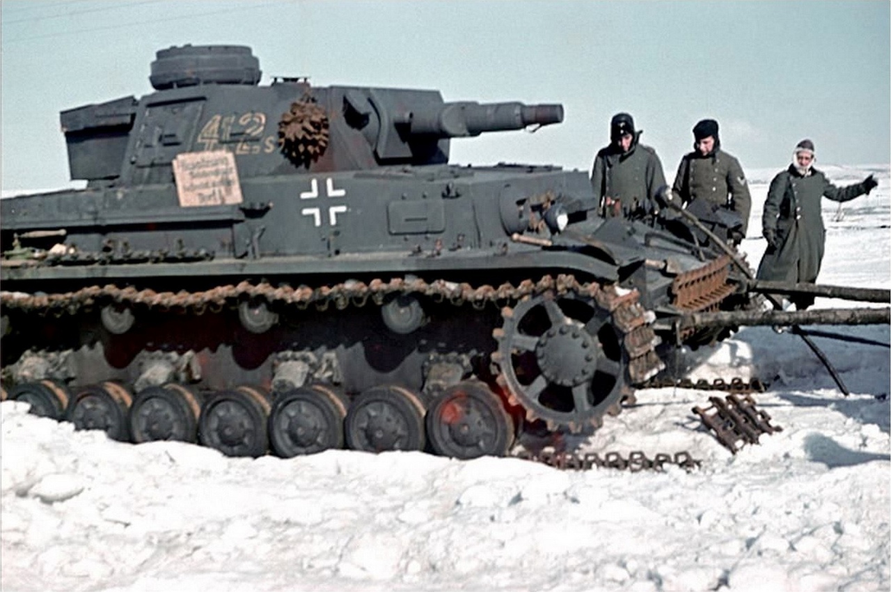

Panzerkampfwagen IV Ausf. F1 под Москвой в конце 1941 года.

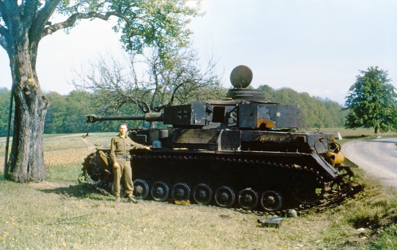

Солдат 100-й пехотной дивизии США позирует перед Panzerkampfwagen IV Ausf. G. (с покрытием Zimmerit). Штутгарт, Германия. Апрель 1945 года.
