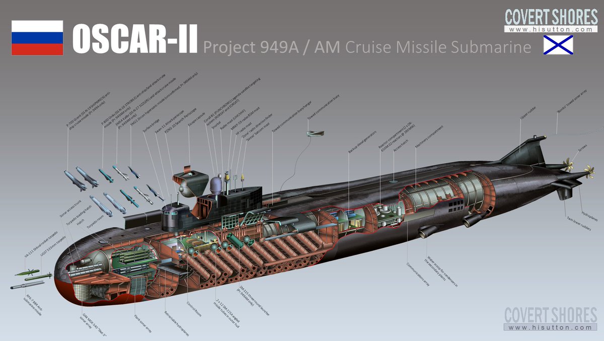

Мешают, законы физики и гидромеханики мешают .
Вы мне можете назвать танк, бронемашину или даже какую-либо АПЛ, в которой бы можно нарисовать такую траекторию прохождения кумулятивной струи, где бы оне не натолкнулась на несколько огне-взрывоопасных предметов или организмов её обитателей?.
В любом месте. Нет на лодке таких предметов. Они все вынесены за прочный корпус.
https://pbs.twimg.com/media/D_l_p3DXkAY7WLQ.jpg
То отверстие которое Вас интересует находится примерно между первой и второй ракетными шахтами.

:) Мы можем с Вами сколько угодно долго рассуждать и фантазировать о том, как бы это могло быть, но на данный момент в мире нет снарядов с коммулятивным зарядом для подводного применения с такой работой как на суше. Все более менее приблежающиеся изделия к принципу коммулятивного эффекта под водой сводится не  к образованию комулятивной струи как на суше, а к направленному действия мощного гидроудара а не прожигании гомогенной брони прочного корпуса. Поэтому оно и называется shaped charge directed energy warhead - направленной энергией а не кумулятивной струи. Все разработки подводного оружия с кумулятивным зарядом это разрабатываемые перспективные направление у нас этим занимаются в Баумановке.
Я вполне доверяю Вашему опыту, так как помню фильм которй нам показывали на кафедре черных полковников какое воздействие на танк оказывала кумулятивная граната сброшенная сверху на танка. Струя прожигала броню насквозь и образовывала глубокую воронку под танком. Все что касается применение кумулятивных зарядов на суше я не оспариваю, я Вам пытаюсь объяснить, что нет в мире снарядов для применения под водой такого же кумулятивного эффекта как на суше. Я Вам даже дал ссылку на применение кумулятивных зарядов в мирных целях при идеальных условиях и как это не просто сделать.
Начиная с АПЛ второго поколения на них не применяют взрыво-пожароопасные жидкости. Поэтому в любом месте АПЛ диаметром 50-80 мм это все фигня, но и этого произойти не может так как нет еще таких зарядов ни у кого!
