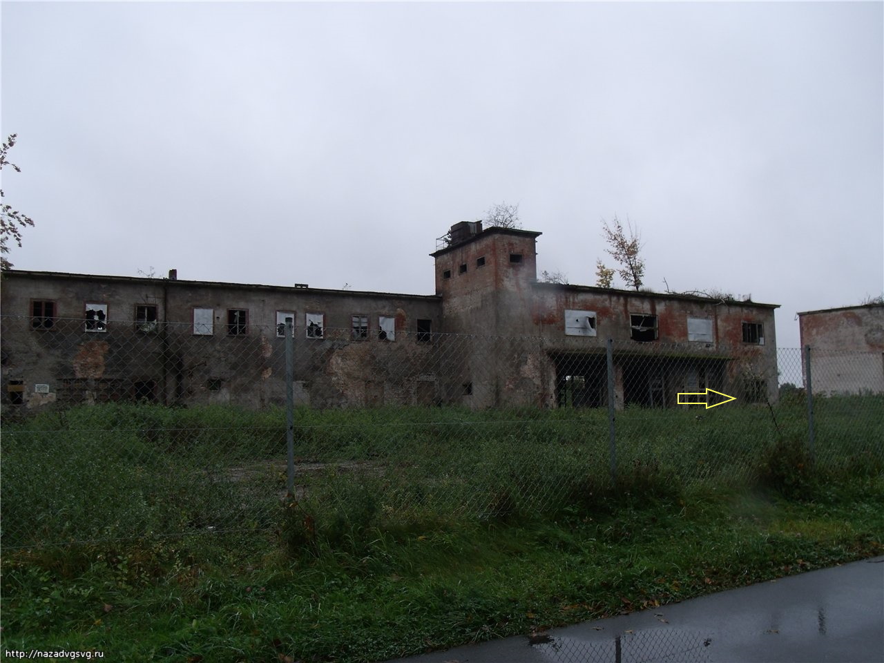

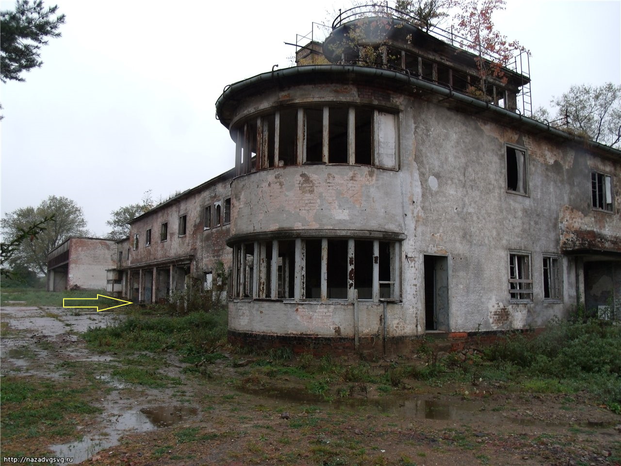

Был в командировке в данном батальоне, с осени 84 до лето 85. Занимались наваркой дополнительной брони и навески противокумулятивных экранов. Работали в 3 смены, бригада сварных была из разных воинских частей прикомандированных через армейский рембат который был в Фюрстемберге. Из аборигенов был в бригаде Олег Костиков наводчик из 3 роты. Подчинялись зампотеху к сожалению не помню фамилии, майор был колоритной фигурой 120 кг. Работы производились рядом с акамуляторной  где на видео стоят разобранные красные жигули! Боксы где размещались танки, это ангары для самолётов во время войны, были оснащены воротами гармошкой из которых был сделан забор! Одна из легенд части это что под землёй был авиазавод! Под мастерской был один из входов в подземелье который был засыпан щебнем. Из рассказа офицеров подземные ходы были затоплены, но в одном из годов уровень воды упал сильно, детишки офицеров и солдаты понатащили из них взрывоопасные предметы! После чего входы были засыпаны. Тир где стреляли из личного оружия это тир для пристрелки авиационных пушек, также имел вход в подземелье! На фото с космоса тира уже нет.

В 84 стартанула программа по модернизации т 64а, заключалась она в наращивании верхней лобовой брони и навешивании противокумулятивных экранов. Для этого через армейский рембат (Фюрстемберг) были организованы сборы в Хагенове, из разных воинских частей с опытом сварочных работ на гражданке. Но случались и казусы: (некоторые бойцы то ли желая приобрести специальность или плохо зная русский язык) одного из средней азии подвели и говорят: покажи свои навыки. Он как? Бери держак и маску! Он какой держак? У него спрашивают: ну ты сварщик? Да! А что варил? Шурпа, плов  :D Другой персонаж, зажигал дугу а потом уже опускал маску. Возвращаясь  со второй смены встретились в туалете, с вопросом кто здесь и дайте закурить! На вопрос  что случилось? АСЛЭП, АСЛЭП совсем АСЛЭП, нах ваши сборы, завтра уеду! А кого то специально отправляли дабы спрятать, один из таких хотел женится на немке  :blush: Основной костяк в дальнейшем составили ребята из армейского рембата и 221 ОТП. В Шверине  наша каптёрка располагалась https://upforme.ru/uploads/0009/6c/04/19970/t436749.jpg вид со стороны казармы https://upforme.ru/uploads/0009/6c/04/19970/t122615.jpg а это вид из парка

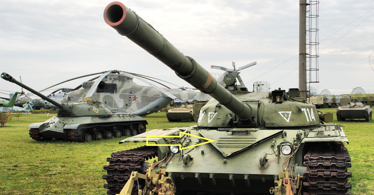

Для любителей бронетехники и дабы освежить память танкистам, немного о самом мероприятии и тех процессе! Перед процесом предшествовала подготовка танка которая доставляла танкистам уйму не удобства! Заключалось это в снятии доп баков расположенных на надгусеничной полкой https://upforme.ru/uploads/0009/6c/04/19970/t934766.jpg и выгрузки боекомплекта!

Как только танк попадал в наше распоряжение наступал первый этап который заключался в удалении элементов  защищающих триплекс мехвода от осколков и пуль при рикошете от брони https://upforme.ru/uploads/0009/6c/04/19970/t786577.jpg Мехвод снимал триплекс чтобы не повредили во время работ! Что бы искры не попадали в отверстие где был он, накрывали асбестовой кашмой. Но были случаи когда залетало и портило сидушку мехвода! В ТАКИХ случаях что бы не искать башенный ключ с огнетушителя прям в отверстие. После чего бедный мехвод зубной щёткой вычищал салон от порошка огнетушителя  :dontknow: Будучи ещё в хагенове один горе воин уже из старослужащих казалось бы "опытный" принёс бензобак от урала! Говорит дырочку надо заварить! Спрашиваем его: а ты его пропарил? Да говорит, горячей и холодной! После этого я потерял веру в людей! Короче бак рванул!  Слава богу без последствий, убили слова этого недочеловека: Да понимаю,почему нам инструктор в авто школе говорил что бензобак надо пропаривать перед сваркой :tired: Но окончательно вера вообще в человечество пропала, когда рассказав одному из офицеров про этот случай! Услышали: Ерунда, вы танк обварили с полной боеукладкой!!Как с боеукладкой??? Да, командир полка приехал посмотреть,а танк был не готов! Ну мы вам и загнали o.O
